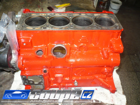

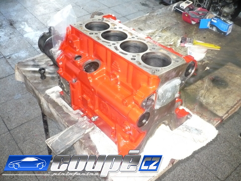

                sem moc rad ze se to libi, jeste ho ceka posledni vrstva barvy a do patku snad bude klika a dalsi dily, pak bude i fotodokumentaz a pak hodim i konecnou cenu, jen skoda ze nemam tak krasne coupe jak bude motor....

                pekny
                06:50:51 15.4.2009
                scoupe:hmm ,pěkná práce

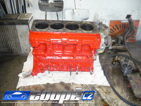

                a tady po
                22:30:13 14.4.2009
                tak pri cekani n akliku se trosku vylepsil blocek:)

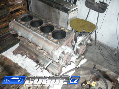

                jinak motor rozebran, chybel tam remen na vyvazovacich tycich nebo jak se jim rika, jedna sala KO, natazena ojnice- uz je nova, zitra jde klika na prebrus a jde se na nakup tesneni, sal, rozvodu , vanu chci novou tahle je zrzava a trochu promackla...

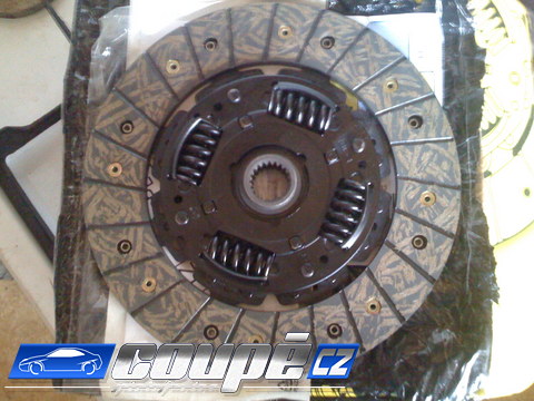

                lamela dnes dorazila:)

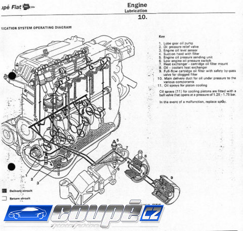

motor 2l DOHC z lancie bety - olej X W40 má teplotu 85°C měřenou na výstupu z pumpy a tlak 80lb/in^2 při 7000ot/min (cca 5.5 bar)..pokud teplota vzorste na 110°C tlak poklesne na 40lb/in^2 (2.7bar) v případě tohoto oleje X W40 to je tlak,kterej v některých případech nestačí ani požadavkům na mazací tlak na volnoběh z důvodu poškození vaček a další provozování motoru v takových otáčkách s takovým tlakem by vedlo k jeho rychlém nevrtanému poškození (hlavně šál)  , s lepším olejem (X W 50,60) je pokles tlaku za vysoké teploty nižšší...a tím i riziko vážného poškození motoru.
To je důvod proč se někomu odporoučí motor po nevinným krátkým řádění na letišti, nebo na okresce -olej nevhodný specifikace pro danej jízdní režim se prostě přehřál a pak čerpadlo nestačilo dodávat dostatek oleje.
tlak lehce pod 1,5 bar je nádhernej, pokud je s takovým olejem
a ještě doplním emailovou konverzací, kde jsme odpovídal Lachtanovi (čtěte odspodu):
> to jsi mi pěkně vysvětlil.pochvala a další otazečka ložísko vyvažovaček na
> krajích jsou valivá a uprostřed je kluzné je tak??
> > ------------ Původní zpráva ------------
> > Od: Honza N. < hno3@seznam.cz>
> > Předmět: Re: Re:tlak oleje
> > Datum: 11.3.2009 19:34:15
> > V trysce je klasiká pružinka s kuličkou - kvůli dostatečnýmu tlaku oleje za
> > volnoběh jsou nastavený na cca 2 bary (spekulace - nikdo pořádně nic neví
> jak
> > maj fungovat, ale ty 2 bary jako minimum tvrdí Guy croft..), kdy tlak oleje
> > přetlačí pružinku a proudí z trysky směrem na dno pístu.
> > Pokud je pružinka vadná/unavená, nebo je zaseklá kulička tak tryska propouští
> -a
> > to celkem dost...pokud se v motoru sejdou 4 vadný trysky (už si to
> > nepamatuju-ale myslim že každá má cca 2-3 mm průměr, což je v součtu pěknej
> > průtočnej průřez) motor není schopen udržet minimální požadovanej tlak oleje
> na
> > volnoběh a možná ani ne v otáčkách, protože ty trysky jsou napájeny olejem
> > prakticky z hlavní olejový galerie , která je společná i pro mazání
> kliky.....
> > zde ilustrační obrázek...
> > > Od: < lachtaan@seznam.cz>
> > > Datum: 11.3.2009 18:08:13
> > > ty trisky na foru pises že mají pouštet 2 bary to mu asi moooc
> > nerozumim....to
> > > bych chtěl vysvětlit
> > > > Předmět: Re:tlak oleje
> > > > Datum: 11.3.2009 17:56:05
> > > > klidně ptej se
> > > > > Předmět: tlak oleje
> > > > > Datum: 10.3.2009 19:27:24
> > > > > Mužu mit na teba pár dotazu ohledně motoru 16VT??
