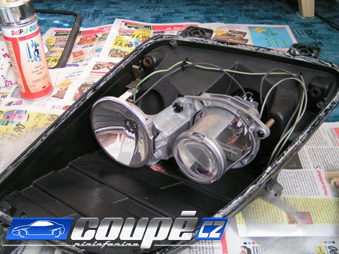

cepy to ma myslim 3 a jeden z nich muze narazem vyskocit, staci obyc nacvaknout zpatky... mi svetlo taky jednou vyskocilo ale bylo oprene o ten cep tak neslo dolu ale pri nerovnostech se dost klepalo, nemusel sem ho ani rozebrat jen sem vyndal kryci gumu zezadu a sroubovakem to zacvakl zpatky

motorek co šteluje vysku sviceni je pripevneny přes čep na celou tu konstrukci uvnitr, takze pokud ho tam nemas, tak je to tim...
