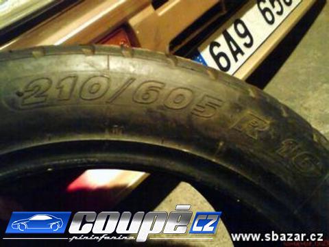

no vejška je OK, ta se na coupe vejde, šířka taky...
jako na blbnutí na okruhu za mokra dobrý, přípedně na občasný vyjížďky s coupe o víkendech ( za předpokladu že za sucha pujdou dost srát..)

bacha na dodatečně prořízlý - občas někdo tvrdí že řízlý nejsou, ale tak 0,5mm pod gumou už je kostra..což je k prdu..takový gumě pak brzo začne kostra reznout díky i drobnýmu poškození od kamínku a je to pak časovaná bomba, kdy se dráty přetrhaj

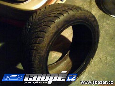

pudou mi tyhle pneu?

19:53:36 23.3.2009ok, asi koupim normal letní na kolbence, díky, jinak kdyby někdo chtěl, hodim sem link.
19:49:12 23.3.2009aha, tak to je na nic, chce za to 5500, sou k něčemu dobrý?neni to vysoký?
19:44:16 23.3.2009pujdou v poho na seriovej 16" disk..jen s tím nesmíš na silnici, protže to nejsou gumy schválený pro běžnej provoz..navíc asi nevydržej víc jak 2000km..

19:39:53 23.3.2009že prý zavodní sou jinak značený, ted mam 205/45...
