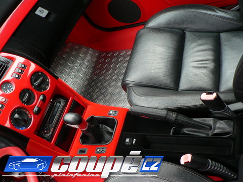

19:26:19 22.3.2009pozor dva kolečka budiku zustanou jeden ten prostřední sundavaš tahem k sobě aspon u mě
19:24:56 22.3.2009jo ja myslím ten rameček zespodu na knofliky uvydíš až to sundaš hned pochopíš když sem to dělal ja tak sem neměl dobrou ani polovinu těch proti zavitu šroubku.pujde ven všecko hodiny knofliky zustanou na plastu ktery sundavaš.
19:21:31 22.3.2009Jej, teď jsem se ztratil. Kde může být co ulomené a co mám lepit? Pokud myslíš ty spodní 2 šroubky, tak to je v pohodě, to se odlomil kousek plastu, to si přilepím a zas to bude držet. Mě spíše záleží, aby se neulomilo něco dalšího, tzn něco pod tlačítkama nebo nastaveném ventilátorů, protože mám pocit, že to leze ven všechno.

19:15:39 22.3.2009takže pokud si nezlikvidoval ty zavity na křiže tak si vyhral pokud už ty tlačitka jakoby plavou tak je dolamane a budeš muset lepit nebo koupit novy.no je možne že to nějaky trouba lepil ja bych se nedivyl :(takže držím palce
19:12:10 22.3.2009Tome, já to právě zkoušel, ale drží to jak přilepené (snad není).
Jinak když jsem zkoušel vypáčit ten panel, tak ty tlačítka a spol šli s tím, takže jsem myslel, že to je celý v kuse a budu to muset dřív odpojit. -
19:05:52 22.3.2009vypačit to snad nebude nutné potahni k sobě uvydíš pujde to lehce,elektronika chacha nic co by jsi nezvladnul dva trojpiny k čudlum na palubce :D panel kolem je zvlašt
19:01:44 22.3.2009To ovládání ventilátoru mám prostě vypáčit k sobě jo? Napadlo mě to, ale bál jsem se.
Jinak co elektronika? Určitě k tomu vedou nějaké káblíky, jsou dost dlouhé abych je neurval?
Panel kolem popelníku je zvlášť, tam snad ani nic nedrží, nebo se pletu? Mě to tam teda teď už volně plandá po té nehodě. -
18:57:23 22.3.2009už to tady asi bylo ale imbus je pod ovladani foukaní ventilatoru.potom pod popelnikem u zapalovače a ty dva spodní maš za sebou :)))) tot vše
18:30:27 22.3.2009Ahoj,
rozhodl jsem se konečně vyleštit střední panel. Je fakt hnusný, takový ten gumový matný povlak na povrchu co lepí. Na radu TheTima jsem si pořídil Puliplast (teď se teda prý jmenuje jinak) a fakt to jde, úplně luxusně =)
Jenže je tam dost záhybů kvůlivá tlačítkům a kolečkům a tak nejrozumnější je panel sundat. Už jsem se o to pokusil a ulomil jsem ty spodní 2 šroubky :( Proto prosím zkušenější o radu, jak sundat ten panel aniž bych zničil další věci?
