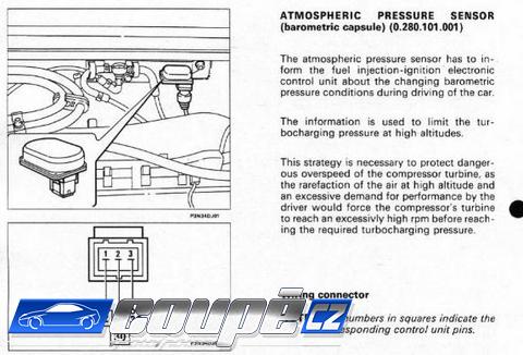

16:25:59 20.3.2009
jj pouze elektrika a nic víc - to čidlo snímá pouze atmosferickej tlak (neboli tlak okolního prostředí)...
Použitím tohoto čidla se měří změna nadmořské výšky - a tím pádem i tlakový pokles/ nárust.
U aut s jedním Map senzorem, který měří pouze tlak v sacím potrubí řj změří při startu atmosferický tlak a s ním pracuje celou dobu jízdy - je jedno jestli jedeš z polabský nížiny na úpatí sněžky...prostě se pracuje s jedním tlakem..toto řízení je ale poněkud nepřesné - s roustoucí nadmořskou výškou klesá atmosferický tlak a tak řj, která stále pracuje s atmosferickým tlakem v okamžik startu neví, že je o 800m vejš a jakej je opravdovej rozdíl tlaků.. proto směs mírně bohatne
Toto řeší právě 2 map senzory, nebo map senzor a váha vzduchu - jeden měří absolutní tlak v sání, druhej atmosferickej tlak a řj dle toho koriguje směs a předstih a také plnící tlak, protže ví jakej je rozdíl tlaků..

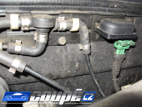

13:28:44 20.3.2009
ale podle toho schématu do něj, žádná hadice s tlakem nevede. U Mě jakoby zespod do toho čidla vedla hadice, problém je, že nevím kam jí mám zapojit (na druhém konci), nikde tam kolem toho neni nic co by bylo odpojené. Jinak počítám, že bych to mohl zapojit kamkoliv kde jde tlak (rozbočit nějakým tečkem). Poznalo by to kolik auto tlačí a elektronika v čidle už by poslala signal někam dal a tím pádem by se to regulovalo.

13:16:15 20.3.2009
je to čidlo atmosférickýho tlaku - důležitý u turbomotorů s váho vzduchu - ve vysokých nadmořskcýh výškách omezuje plnící tlak, jinak by došlo k poškození turba...

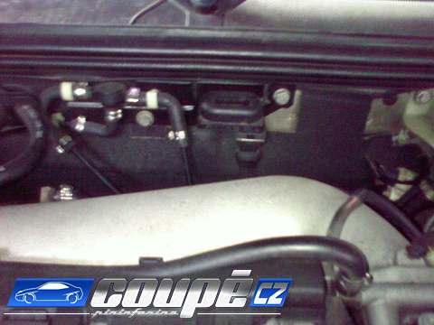

12:21:48 20.3.2009
Jo MAP to je, ale vy máte na 20VT MAP senzor? Jardo hoď sem fotku celýho motoru...

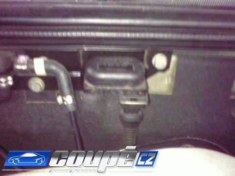

12:06:42 20.3.2009
Snímač absolutního tlaku vzduchu

potřeboval bych vědět k čemu slouří toto čidlo na obrázku. Vede do toho nějaká hadička (tlak? nevim) a elektrika, asi by to mělo něco vyhodnocovat. U mě z toho hadička akorát visela a otázka zní, kam jí zapojit?
