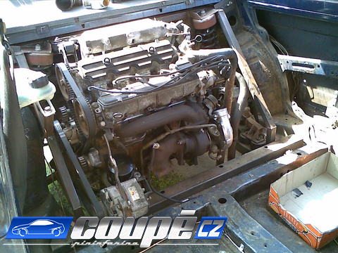

                16VT jitrnici staví Luboš z Český Lípy,já takovou jitrnici nikdy stavět nebudu protože máloválec kvrdlák problémák mi nesmí do baráku,pouze vyjimečně jsem ho teď použil do sedmy ale v provedení 8VT
                00:16:08 20.4.2009
                To bude 16VT jitrnice jakou svet jeste nevidel :-)))
                22:28:59 19.4.2009
                čeká na kluky z Lanciaklubu až se jim udělá čas,pak jde na vyvaření,pak k jednomu bourákovi na lak a pak ho zbušim do kupy :-)
                22:16:53 19.4.2009
                a hlídá mě Fidopes takže musim makat jako barevnej :-)
                22:08:30 19.4.2009
                kdo si hraje nezlobí a tak jsem už 2 roky děsně hodnej
                22:06:42 19.4.2009
                jes,dedra 2.0 ie turbo 165k 280Nm v serii,ale ona to serie nebude :-)
                21:17:05 19.4.2009
                zatím je T3 ve fázi příprav, jedno mi tu leží ale ještě jsem to nerozpoutal, mám teď něco velmi důležitého na práci a ani na zaměstnání mi nezbývá čas :-)
