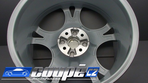

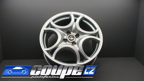

13:55:39 22.3.2009Takže foto není, zkoušel jsem to a nevlezou se!! 10mm podložka by to krásně vyřešila. Pokud má někdo zájem tak 4ks ALU viz foto níže za 10000kč!!

06:54:44 19.3.2009foto2
06:54:12 19.3.2009jsou to tyto kolesa.. V sobotu vyzkouším u Toma...
