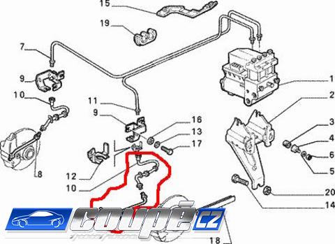

16:23:31 14.3.2009obrazok s eperu v cervenom kruzku alebo co to je za geometricky tvar :)
16:22:20 14.3.2009robil som si generalku brzd po zime a zistil som, ze prava vysokotlakova trubka vychadzajuca s kostry auta na prasiatko je upchana a prasknuta. je preto jasne ze budem potrebovat nove, pretoze radsej vymenim obydve. chcel bysom sa spytat kedze to budem moct riesit az v pondelok co ma to bude priblizne stat respektive ak by sa nachadzal niekto v okoli presova na slovensku co by vedel poradi kam sa obratit, kde by a mimo autorizovaneho fiatu dali kupit.
