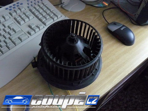

    už je venku namazaný a pujde dát zpět. Jinak se to vyndavá jak píše Mladej, jen to chtělo zabrat.
  • JardaITC
    no šroubek jsem vytočil, ale otočit mi s tím nešlo. ALe nadruhou stranu jsem hrozně pospíchal a nebyl čas, tak to zkusím večer.

    Zkoušel to někdo rozebírat? Trošku mi povrzává, tak bych ho chtěl vytáhnout a promazat. Díky
