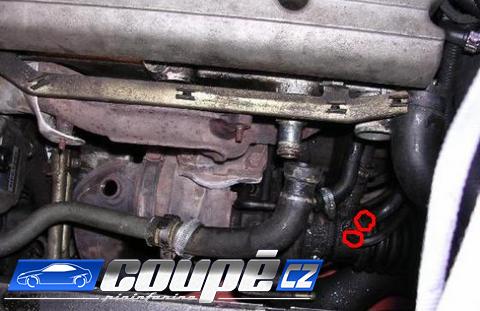

    nevim co tam je za chybu. Dotažením těch dvou svorek se to trochu zlepšilo (už netlačí tak moc a necuká při plným zátahu). O víkendu mrknu jestli chodí ovládání WG. Jinak na obrázku jsou svorky, které byly vyjeté.

    problém částešně vyřešen. byly vyvlíknuté dvě spony u hadiček. Je to téčko, které vede z hadice hned vedle turba. Jednu sposnu jsem zacvakl, druhou vyměnil. Teď to při prudkým sešlápnutím plynu vylítne na 1,3 a potom spadne na 0,8-0,9 a tam se drží. Už to nepadá do nouzáku, takže to ani necuká.
    Ještě otázka mimo, kdybych se chtěl dostat k turbu a potřeboval se dostat pod ten plech (tepelný štít) co ho kryje, dá se tam nějak zespoda, nebo tam musim rozpojit hadici s vodou která před tím překáží?

    mohl by mi někdo hodit fotku, kde bych našel WG? Nebo jen popis kde to je:-)
