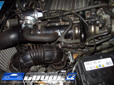

neodfukuje BOV :(
    tak pak je to na beton v tom BOV...
  • k20vt
    Ja myslim ze turbina bude vporadku, na budiku tlaku turba ukazuje podtlak -0.6 a overboost 1.6 Auto jede myslim moc dobre....
    třeba je turbína po smrti a netlačí... potom nemá co odfukovat...
  • k20vt
    ten co mam na fotce je novej HKS a taky me to s nim nefouka.....Bosch zkusim profouknout, ale spis se bojim aby to nebylo necim jinym kdyz neodfukuje ani jeden z nich
    K20VT se ptal na seriovej BOV...
    stačí do něj foukat... normálně bys ho neměl profouknout a pokud v podtlakové hadičce bude podtlak, měl by být průchozí... řekni přítelce at vcůcne pusou podtlak. hadičku a zkus profouknout BOV a pak bez podtlaku a uvidíš... jinak jsem měl seriovej BOSCH rozebranej a bez ničení to nejde... je zalitej. a jediné co v něm může odejít je membrána...
  • k20vt
    diky za rady, jak mam ale rozebrat seriovy Bosch BOV? mel jsem ho odpojeny a zkousel do nej strcit prst abych zjistil jestli neni zaseklej, ale fungoval normalne
  • k20vt
    Tady je fotka s novym BOV....je to Lancia Kappa 20vt.....motor stejnej jako v Coupe, lisi se jen vzhledove.
  • TOM
    co ucpana hadice od podtlaku?nebo vadnej bosch???nepropouští to někde bokem?
  • k20vt
    Prosim o radu, dnes jsem na svuj 20vt daval BOV ventil a vubec neodfukuje, dusi vsechen vzduch v sani. Zkousel jsem vratit puvodni BOSCH a nechat ho foukat volne do atmosfery, ale ani po razantnim proslapnuti plynu nefoukal.....turbo tlaci jak ma, hadicka podtlaku ukazuje na budiku tlaku turba -0,6. Po jejim vypojeni je citit, ze podtlak tam je, takze by nemel byt problem s oteviranim ventilu. Problem je ten, ze turbo hadice nafoukne, ale po sundani nohy z plynu vzduchu odejde minimum, rekl bych ze spis neodchazi zadnej.
