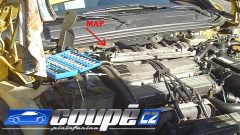

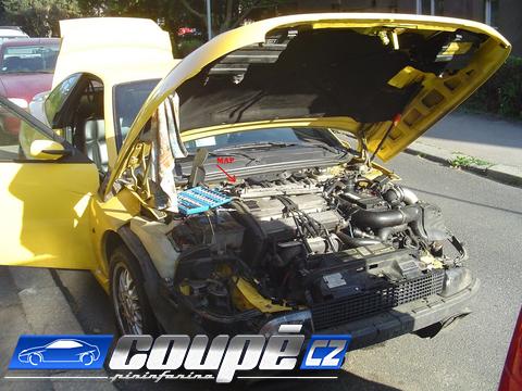

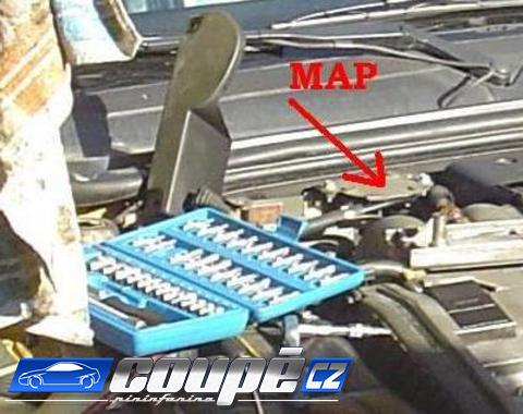

ne, to je konektor diagnostiky kam se Ti pripojovali... Mrkni na fotku poradne, sipka ukazuje na kovovou desticku, na ty je z druhy strany pridelanej MAP senzor...

to je ten 3 konektorovej srac?na to mi píchali diagnostiku, už mě to sere, mam zeplotu 38,5, nemam co pít, ani jíst, jel bych si něco koupit, ale to by mi to muselo jet, je mi blbě, furt řešim ten vrak, kua, ještě že za hodku přijede mladá a pudem nakoupit...asi se na to už vyseru a koupim si TWINGO, to je zlatý auto.

téměř detail

odpojíš konektor :-) MAP senzor viz foto...

mě chyby mazali ve Fiatu několikrát, byl jsem u toho, šlo to mazat dokonce i LIVE (Examiner Smart)... jinak - ale to už jsem omýlal - byl na Tvým coupé načatej MAP senzor tak jestli teď když Ti díky vyměněnýmu termostatu jede auto na max výkon a fouká turbo tak jak má není problém s tím že načatej MAP to nedokáže změřit... na diagnostiku úplně nespoléhej, já když měl vadnej MAP senzor naskakovalo tam všechno možný jen né vadnej MAP senzor a trvalo půl roku a 3 servisy než jsem na to přišel sám metodou pokus-omyl :-))) No uvidíš, až Ti odejde úplně tak Ti to bude "koktat" - můžeš si to vyzkoušet tak že MAP odpojíš... na tý Tvojí očiplý jednotce se to takhle chovalo (nebo jestli je to tím že je celkově starší než moje), na sériový jednotce to problémy nedělá, přepne do nouzáku a jedeš dál...
