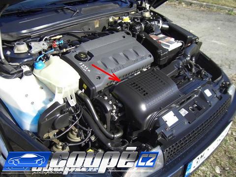

    já měl na 1.8mě vyhřátej plech nad svodama a taky mi nepříjemně drnčel. jesi je to on tak si udělej jinej ale pokud můžu doporučit tak nee plechovej ale hliníkovej, oni věděli pro hliník. plechovej byl po pár tisících taky vyhřátej a rachocení bylo znova

    Zdravim, mel bych dotaz, jestli nahodou nema nekdo podobny problem, jako ja, nebo aspon myslenku co by mohlo to mohlo delat. Jedna se o to, ze kdyz se rozjizdim, prevazne kdyz se rozjizdim rychleji nekdy dokonce to tak drcna i pri jizde aspon se mi to zda, je to takovy drncavy zvuk plechu jako by se chvel a drncal proste ne ze by mi to trhalo zily, ale je to neprijemny pocit bo to kazi zvuk motoru.Myslim si ze by to mohl delat plech viz pokus o naznak na fotu, ale newm...
