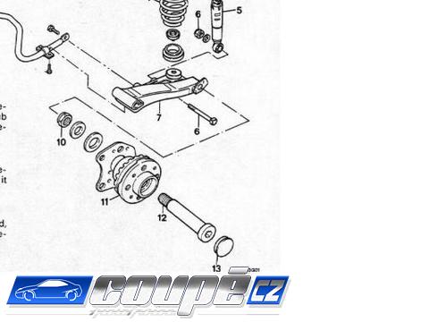

kdyz pisou v katalogu zadni lozisko sada tak to je jen lozisko nebo vsecko co je treba vymenit?
http://katalog.mjauto.cz/detail.phtml?kod=LvV0IHPj &
18:54:44 5.3.2009
jeste mam lepsi obrazek (resp. je v knize fiat tipo Jak na to) jak to je reseny primo v naboji
18:53:57 5.3.2009
celej naboj se meni...
18:46:55 5.3.2009
takze vymenit? ty loziska sou nalisovane a jedno nebo dve a huci asi to vnitrni co? a menit loziska nebo cely kus?
