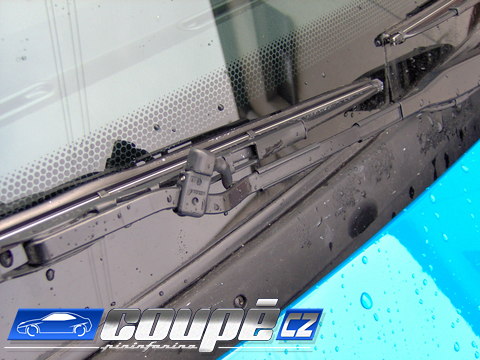

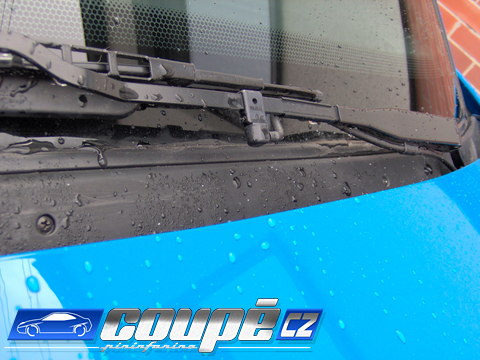

PLEASE... dejte sem někdo detailní fotečku ostřikovačůůůůů.... díky

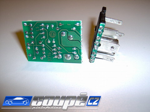

tak sem to dnes sletoval a už to maká, jako novej!:-)

:-D tak to je taky špatně... ale za efekt ti dávám 1 s *

já to mám zas nasměrované směrem od skla a když jde někdo moc pomalu přes přechod tak použiju!

až budete mít chvilku, dejte sem fotku předních stěračů i s ostřikovačema... já mám oba nasměrované pod stěrač a stříká to na pikaču, tak jestli to vůbec mám tak jak má být...

jj Goode, my víme, otvírat motor za relátko se nevyplácí :-)

dobrá práce ;-)))

tak sem se dnes konečně podíval na zoubek toho modrého relé od stěračů, už při sundávání mi bylo jasný že je KO, utržený plošný spoj od patice kontaktů
