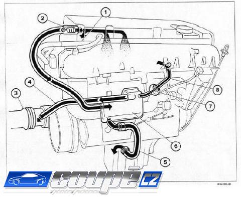

    já myslím že z tohodle obrázku to musí pobrat každej .-)
    vono to možná je odvod oleje a to odvětrání je pod tou krabičkou na bloku - kdo dělal motor ví že tam je nátrubek a Okroužek. Není to ale buřt? Hlavně že máme plyn ne?
    A tak je to i v manuálu ;-)

    Tohle je odvětrání klikovky? Není to jen odvod oleje z odlučovače zpět do olejové vany? Do té plechové krabičky vedou hadice ze sání, odvětrávání víka ventilů a pak je do toho napojena i hadce co ústí před turbem.

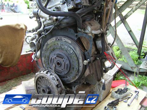

    já prošel motor a našel
