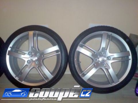

    Vybral jsem si Nemesis 17', kupuju to z druhé ruky i gumama Bridgestone celkově za 9k, je to na 4x100.
    Pokud bych před odkoupením zajel do pneuservisu aby mi ty kola zkontrolovali a řekli by mi, že kola rovná jsou a bez zjevných závad, jakou bys tomu dal šanci? A vzít či nevzít?

    nejlevnejsi varianta je koupit 4x98 i kdyby stala 2x tolik jak ta 4x100, mnozi by ti mohli vypravet :)
  • Tlama
    nejlevnější varianta jsou Tebou zminované plovoucí šrouby....ale neviděl jsem nikde v nabídce variantu v bezpečnostním provedení..musíš hledat na netu

    Mám teď v plánu koupit kola od BSA 17'' 4x100 a uvažuju, jak to asi přidělám.
    Můžete mi prosím poradit jak to udělat, aby to bylo co nejjednodušší, nejbezpečnější a zároveň levné? =)
    A hlavně jestli jsou plovoucí šrouby i bezpečnostní.
