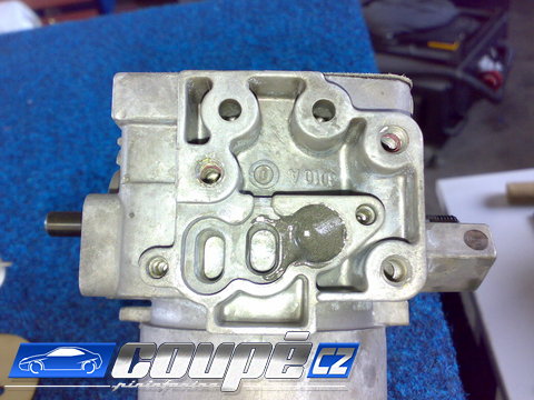

22:56:27 12.2.2009
Karle, to zaslepenie podtlaku si urobil tuším tekutým kovom.... je to tak alebo sa mýlim? Na fotke to tak vyzerá. Inak good job!

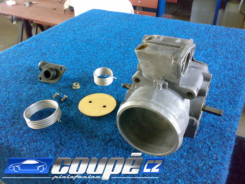

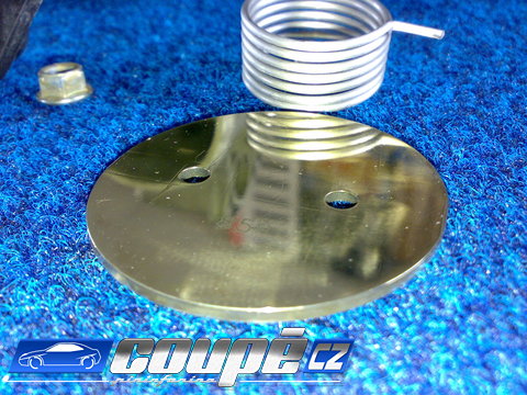

21:40:49 12.2.2009
součástky před sborkou

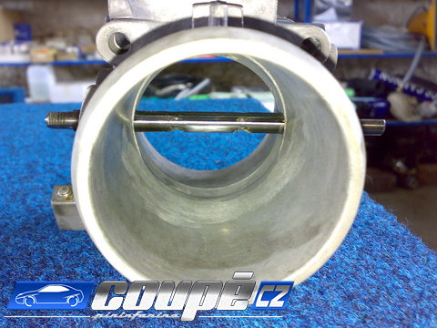

klapka kapku prokoukla .-)

21:39:03 12.2.2009
zaslepení podtlaku

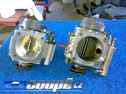

Tak jsem zase po delší době poladil něco malinko na 16VT - upravil jsem klapku, zrušil výhřev, odstranil podtlakovou regulaci filtru benzínových par, kapku zabrousil přechody uvnitř klapky no a samozřejmě nějaké to čištění .-)
