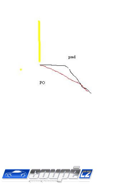

    takhle nějak to mam udělaný..

    jinak klapku mam celou vyleštěnou a udělanej jeden velkej konickej náběh..místo toho schodu tam...
    zvětšovat ji ale nemá cenu už jen z toho důvodu,že rozměrama plně dostačuje (skrz 30mm restriktor proleze daleko víc PSů, ať už v turbo aplikacích, či NA - na 230PS u cupový 2l NA octavie stačí 55mm..)
    Taky že by se rozhodily mapy paliva při akceleraci a mohlo by to bejt při akceleraci dost chudý,v extrému by to i "štěkalo" do sání..takže by to bylo třeba odladit..
