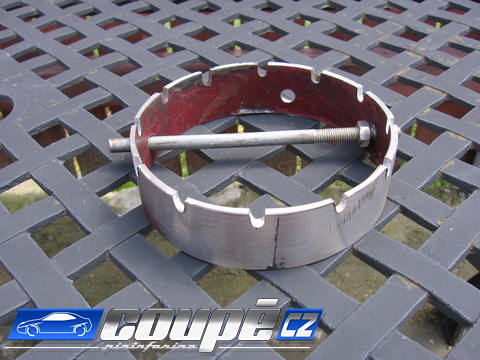

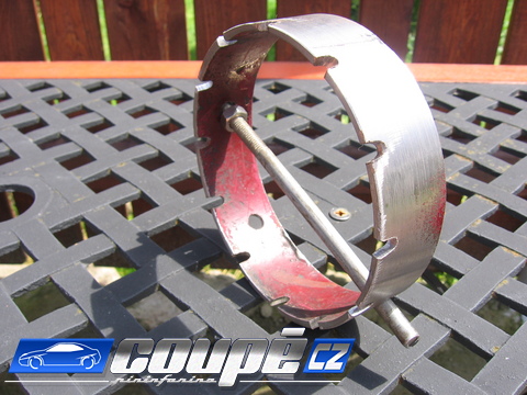

                tak dej fotku sem.
                16:42:17 1.7.2009
                tak sem byl nucenej to čerpadlo vyměnit-Simarik měl pravdu - čerpadla sou naprosto stejná- i čísla na nich,je dobrý si z trubky udělat klíč a rozbruškou vyřezat zářezy pro plastový nálitky na matici a jde to v poho povolit-jinak je to pakárna.a kolísavý zvuk čerpadla= umírá.kdyby měl někdo zájem pošlu foto přípravku na povolení
