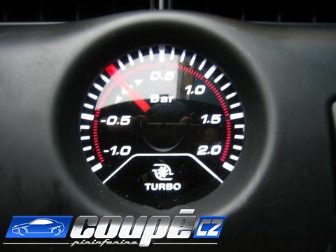

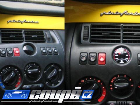

    to Maty: presne ten mam. Design docela peknej, presne sedl misto hodin do palubovky, zkousel sem i jinej myslim JOM a ten se do toho krouzku nevesel. Ve dne nic moc citelnej, ted bych volil asi nejakou klasiku nez s LED podsvicenim. Sklicko je trochu vypoukle, rozhodne neni uplne ploche tak jako na fotce a hlavne rozsah je od -1 do +2B.. coz me moc nepotesilo:/ Ukazuje ale s celkem silnym tresem ukazatele.. nevim jestli je to budikem, nebo netesnosti nekde v zapojeni.. tipl bych ze budikem (nekde na GB foru jsem cetl o stejnem problemu ale jineho budiku z ebay) takze pokud chces vazne kvalitu spise nedoporucuju.
