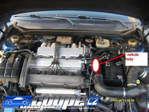

pod tou hadicí...je to váleček k němu vede svazek kabelu a myslím 2 hadice..odpojit, rozebrat vyčistit a ve většině případů vyměnit bo to je ošoupané
13:24:43 25.1.2009
aha, hm, a to je kde?pude to na ulici?
13:22:08 25.1.2009
volnoběžný ventil .-)

co to je V.A.E. ? :)
13:15:45 25.1.2009
V.A.E vyčistit/vyměnit
