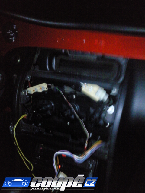

Tak sem s toho zmatený pač pod znakem nemám žádný šroubek a z boku se tam nemůžu dostat :-( Ten boční plech cca. půl cm. musím vyhnout??? rok.1995

drží na 3 matkach 2 jsou přístupný z boku po těma plastovejma deklama a třetí uprostřed pod znakem pininfarina
17:41:37 19.1.2009

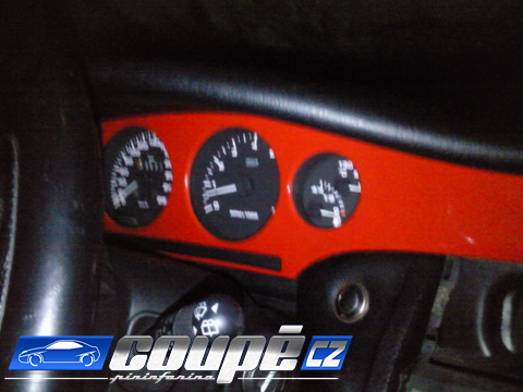

Tady
17:39:56 19.1.2009
čaues coupeři potřebuju poradit jak mám vyndat tuhle lištu. Chci jí přestříknout a hodit na ní decentní airbrush. A už hodinu tam sedím a nevím si rady.
