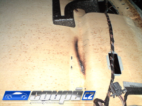

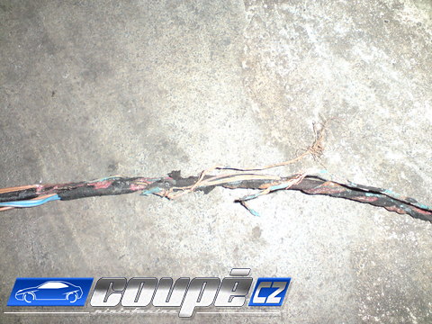

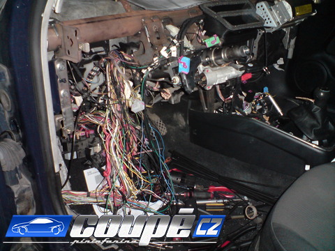

zkontrolavat komplet kabelaz souvisejici s tim,nebo bude spatne primo zrcatko..hlavne nedoporucuju davat silnejsi pojistku,to udelal kamos na Bore a moze byt rad ze mu to neblaflo,jsem mu musel nastavovat kolem 40 dratu znova..pekl se jeden,ale zpekl vsechny ostatni k sobe....
