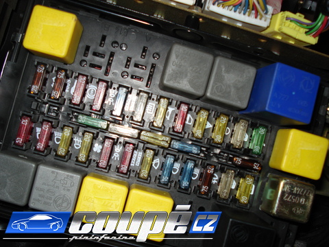

                sTeAvEn: měl jsem jinej problém s elektroinstalací, a když už jsem byl tak krkolomě pod volantem, tak jsem rovnou skouknul všechny pojistky, neni to od věci a třeba náhodou narazíš na nějakou špatnou jako já...amatérská rada, já vim :)
                08:12:07 16.1.2009
                No co ktore to je?
                18:15:17 15.1.2009
                chcel som to vyriesit vytiahnutim positky ale teda skusal som vytahovat tie co vyzeraju ze maju nieco s centralom ale ten kokot stale funguje neviete niekto jak ten central odstavim poistkami?
