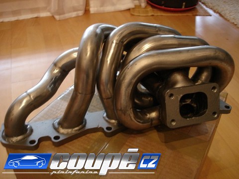

je to hodně dost -a zda-li to je vůbec nějak počítaný, či odsimulovaný za tu cenu.... tu už jsou opravdu lepší ty svody co tu dával třeba adis + někdo šikovnej kdo udělá zbytek.. nebo komplet třeba supersprint
vždyť holá 2.5" 4m dlouhá nerezová trubka od Bosalu stávala před 4lety necelý 2000,-... když připočteš práci šikovnýho svářeče co umí trochu s ohejbačkou , tak máš vejfuk do 7tkč...
a k čemu nerez? aby vydržel o 2-3 roky dýl, ona si i s nerezem sůl po čase pěkně poradí -povrchová koroze na kámošově vejfuku co má na závoďáku co s ním 4 rokem jezdí CWC a skijerinky..
Zavarit svody nebo koupit lazeny

17:19:56 5.5.2008Tak cenovka je i tak hezká 30 včetně svodů, ale termín úděsnej nejdřív v srpnu. Pak mi doporučil ještě jednu firmu v Praze 2mmotrsport, ty sice můžou tak za 14 dní, ale cenovka 37 bez svodů
23:57:48 4.5.2008Slyšel sem že na linku http://sweb.cz/rene.kramar/Kitcar.htm by měli zmáknout v dobré kvalitě výfuk včetně svodů do 20 tisíc... což by bylo supr, budu to zjišťovat osobně tak dám kdyžtak vědět...

11:16:01 30.4.2008kdyby tam šel zachovat průměr,tak si myslím že už by to někdo vyrobil,ale jak říkám zdá se mi to prostě přiškrcený,to je jenom můj názor
11:09:42 30.4.2008Ano, nejdůležitější parametr svodů je, pokud vím, aby každá větev měla stejnou délku a průměr. I litinové svody mají toto dodrženo. Jen tloušťka stěny je různá a jsou tam nedokonalosti typu otřepy. Pokud je skutečně jedna větev jiná, tak je to jak říká Patrik, k hovnu...
09:58:19 30.4.2008Myslím, že pro většinu lidí bude strategičtější dát svody svařit Kloučkovi, neboť ten můj svářeč je z Ostravy a to je dost bokem. Navíc to bylo přes jednoho mechanika, co mi měnil turbo, takže přímý kontakt nemám, ale určitě by se dal zjistit. Co se týče ceny, bylo to dost drahé, teď si už nevzpomínám, ale kolem 1500-2000,-. Jinak ty nerezové svody vypadají fakt krásně, je tam kromě estetického a pevnostního hlediska ještě nějaká výhoda? Tedy pokud nejsou vyloženě laděné(délka/tvar/průměr), jakože tyto asi nejsou.
09:05:09 30.4.2008jestli je někdo šikovný a napasuje si to, tak mám hotový příruby ikoupený kolena,není pak problém mu to zavařit,v Příbrami jsem koukal na ČERNOCHOVY svody a mají to docela přiškrcený,protože nezachovali vnitřní průměr,já jsem ho zachoval za podmínky,že jeno potrubí bude kratší

23:58:32 29.4.2008Marceli, drží, a to byly popraskáné jak sviňa. Mám na nich teď najeto 15tkm a je to bez problému. Holt asi poctivý svářeč.

23:19:56 29.4.2008Muzu sehnat taketo za priblizne 20000 kc
21:58:44 29.4.2008jsou tu i kolegové co mají zavařené a drží jim to,ti by se mohli znovu ohlásit a podělit o poznatky
21:39:28 29.4.2008na starej stránkách byl link okolo 1000euro
21:37:06 29.4.2008tak jsem pred 2dny nastartoval coupatko a slysim rachot jako krava no a rikam si a je to tu a taky ze jo ruply svody tak tet premejslym jestly je nechat zavarit nebo koupit lazeny co vy nato co je lepsi to ze je to o financich vym sam si je neudelam takze by prichazely v uvahu jedine ty pres Patryka co stoji okolo 30tis.
