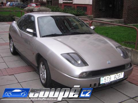

    lak u lakyrnika by mel byt kazdopadne kvalitnejsi jak sprej, ale i sprejem se spec lakem jsi schopny udelat to co s beznym sprejem nevykouzli nikdo nikdy ale pokud jsi to nedelal tak pokusy do plne spokojenosti muzou vysledne vyjit draz jak lakyrnik bez slevy :D

    čaues, pokud budeš chtít něco takového stříknout, můžem ti to s albínem udělat i s demontáži. Jako (studentovi) se nějak domluvíme. Ale pokud si to nedělal tak to fakt nech udělat lakyrníkem. Je to přece jenom krásné auto a nezaslouží si jezdit se stečenýma prahama :-D A navíc bych se vy..al na spreje. My máme pistoli za 15.000,- takže kvalita jde určitě poznat. A ušetříš za plechovky :-)(Omlouvám se všem specialistům na lakování jestli jsem napsal něco špatně)

    mluvit na to muze kdo chce o chce, ale strikal jsem takpredek kdyz sem si vyrabel svuj vlastni, kdyz sem trefil srnu a zadek kdyz me trefil megan, prahy kdyz sem je koupil a doted bych rek ze je to lepsi jak origos lak... ten namichany lak s tuzidlem nydrzi 14 dnu v super stavu ale ja to nejlip strikam ten den nebo nasledny, po 14 dnech uz zacina prituhavat a z lesku se stava pomeranc a po mesici porad strika ale uz se nezaceluje jak by mel, takze barva ti vydrzi dozivotne lak pouzij co nejdrive nebo si ho nech udelat pred tim nez strikas... jako jediny problem vidim spis spravnou trefu tvoji stribne :D to neni tak jednoduche a stribrna z kazdeho uhlu ma jiny odstin ale ten samy problem ma i lakyrnik :D
    jde to i sprejem a prahy (pokud jsou uz plastove) a naraznik je na tohle idealni, na plechu to bohuzel takhle nefunguje...
    napisu ti teda oba postupy:
    -plech- ale jen mensi oderky zadne vetsi plochy... normalne striknes sprejem s danou barvou jak ti ho namichaji a jak uschne tak rozlestujes spec brusnyma pastama nebo tempem (ale to neni az tak idelani) az to skoro setres a pak dalsi vrstvu, po treti vrstve si muzes pomoct smirkovym papirem tak 2000 pod vodou a zase vrstva a tak do blba az to udelas k nerozeznani... jde to ale zblbnes z toho ale jak rikam jde to... pokud je to vetsi plocha tak lepsi lakyrnik
    -plasty- nejjednoduchsi vec ze vseho a udela si to kazdy, kdyz vynecham nakrapnute s kitovanim a bla bla tak jak je rovna finalni plocha taktim samym sprejem udelas aspon tri vrstvy barvy tak ze jedes z jedne strany na druhou kratkyma strikama ale ne tak at to haze kapky ale jen roszprasek, no a nez dojdes na druhou strenu tak uz je prvni sucha a muzes jet dalsi vrstvu, takhle udelas tri, pripadne zmrseniny zase prebrousis tim jemnym smirkem a udelast dalsi vrstvicku at to neni poznat, pak to strikas lakem, ale ne jen tak obycejnym akrylatem, to je na ho*no, tam kde sis nechal namichat barvu do spreje tam at ti do dalsiho spreje daji lak jaky pouzivaji na tu barvu dokupy se spravnym pomerem tuzidla (budou se cukat a vymyslet kde co, dokonce mi jedna baba tam tvrdile ze ne za to nedelaji tak sem si zavoval majitele a hned to bylo) no a timhle udelas tak samo dve tri vrstvicky at to nesteka tak jemneji a hotovka, do 3h je to tuhe a muzes jezdit, celkove to zatuhne tak za dva dny ze se da i myt, uplne na furt je to ale porad pruzne takze na jednu stranu kaminky nevyloupavaji zadne velke doliky jako jine strikane na druhou bacha s lestickou jinak to prepalis a sedres, z jednoho spreje barvy a jednoho spreje laku se da udelat cely predni naraznik, cely zadni naraznik a oba prahy, takze za 800,- + pripadny kit a + tvuj cas a prace to mas hotove

    určitě to nedělej sám sprejem....je to na dlouoh a výsledek by nebyl nic moc..nejlíp fakt lakýrník,tak drahý to nebude....A z demontáží,zadní nárazník mi šel sundat v pohodě cca 10min,předek šel horko těžko,nevím proč....musíš kouknout a budeš vědět,žádná věda....

    Plánuju si tam nahodit stříbrnou barvu, nejdřív bych potřeboval nějakou radu jak to sundat (ještě jsem neměl možnost pod tím ležet). Nemáte na to třeba nějakou knížku - Jak rozebrat Coupé do šroubku? =)
    A potom jestli když vemu klasiku stříbrný sprej, jestli na tom můžu něco podělat. Nadávky stranou, konkrétní rady prosím =)
