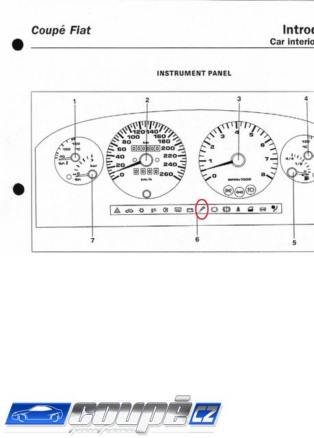

Normální je, když se rozsvítí než nastartuješ... jestli svítí i potom, nebo se rozsvěcí během jízdy (což normální rozhodně neni), tak zajeď na diagnostiku. Doma nic nevymyslíš, jedině když počkáš až se ta problémová věc rozsype tak, že to bude poznat (IMHO prudce inteligentní řešení:-))
Naftový motory maj žhavící svíčky, protože jinak by to z principu dieselu studený špatně chytalo. Zážehovej motor nic žhavit nepotřebuje, protože má zapalovací svíčku, která směs zapálí = v nekuřáckym Coupé se nic nežhaví. Ta kontrolka zhasíná, když doběhne čerpadlo.

Ta kontrolka to je normalni svyti to vjetsiny coupatek jsou to striky.
23:15:03 2.1.2009
to je myslim žhavení, při otočení klíčku naběhne, pak zhasne...a jelikož si to asi slušně vytáčel, tak myslim, že i slabší baterka se při vysokých ot.dobije, aspon abys moh hnedm jak ti to chcípne nastartovat...a dotahni si lanko brzdy, uvidíš, třeba ti tam něco jen zamrzlo...

Jo malem jsem zapomnel, posledni dve jizdy co jsem mel se mi parkrat rozla ikona viz obrazek a i dnes mi svitila po startu pak behem toho "radeni" sem si vsiml zmizla, ale i tak mi to nepridava na klidu, takze jestli nekdo vi proc mi to sem tam sviti budu rad ! diky moc
