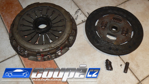

    Dneska jsem konečně vymontoval spojku-teda její zbytky. Jak by řekl klasik: Je to rozbytý. Nechápu, jak taťka mohl dojet domů.
    Nejdřív se urval plech na lamele spojky a vypadly pružiny. Jedna se vydala cestou k přítlačáku, a trochu ho vytunila. Lamela se zkřivila a rozbila držák ložiska. Pružina nejspíš zjistila, že to není nejlepší nápad, tak se vrátila zpšt k setrvačníku, který mi naštěstí jenom trochu vyleštila. Podívejte se, jak dopadla pružina(drát má pevnost kolem 1300MPa), a to jel motor na volnoběh!
