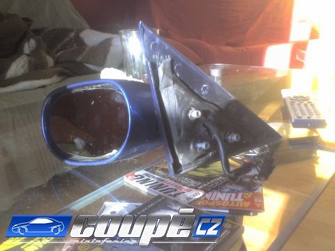

  • Fantomas
    tady je foto jak tam jsou ty šrouby

  • Fantomas
    ne, uvnitř auta máš přeci takovou černou trojúhelníkovou krytku, v rohu okna, uplně ve předu
  • Janinka 2.0.16VT
    co myslíš tou vnitřní krytkou,kde ji najdu ,je tod tapecírunkem?
  • Fantomas
    sundáš vnitřní krytku, která je přidělaná na jeden šroub, pak vyndáš ten molitan nebo co to tam je a pod tím jsou tři imbusy a ještě musíš rozpojit kablík, toť vše, velice jednoduché
