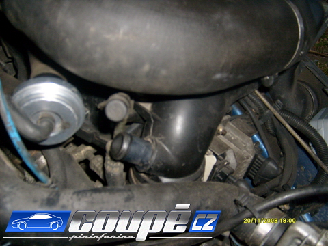

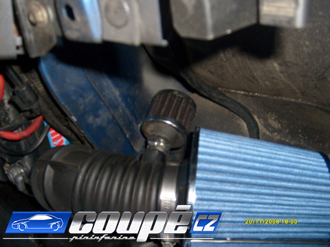

a nebo tu díru zadělam malim filtřikem, jako tady...:)
16:03:39 6.12.2008
innocento-a je to, vývod od vzd.filtru do toho bosche teda zaslepim, a bov mam teda napojenej s hadicí do intercooleru, snad je to ok...
13:59:34 6.12.2008

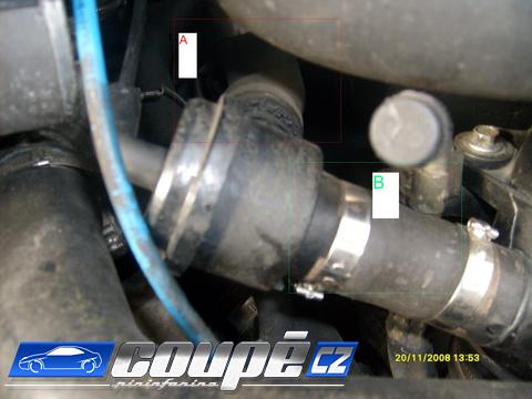

Přístup je na prd, ale měl by ses tam dostat. Možná pomůže sundat hadice z intercooleru k plastový trubce s výstupem na BOV. Z tý fotky moc nepoznam (nevypadá to sériově), takže je to ten druhej výstup, než ten do kterýho jde stlačenej vzduch. Slabá hadička je samozřejmě na podtlak.
13:29:24 6.12.2008
innocento-a dostanu se k ty u turba v poho, bo budu muset něco vyndavat? a je to teda ta v pravo, B, vid? a nestačí to zaslepit u toho bov?jinak moc díky za radu...
13:11:38 6.12.2008
Na sponě musíš najít přečnívající konec a vyhnout ven. Troška drobného násilí a spona povolí. Připrav si místo ní klasickou šroubovací. Zaslepit musíš vedení z airboxu do turba (ten výstup je až u turba). Nejlépe nějakým "špuntem" (výborně sedí špunt z demižonu :-) ) a sponou...
