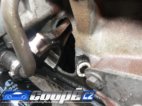

Klepalo to do 2 tis. otáček,pak vše ok. Až jednoho krásnýho dne na okresce při spurtu proti Laguně 3.0 V6 přišly strašný rány a během kilometru to bylo venku.
09:09:21 27.4.2008
Jirko to je teda ranec to je na klice a muselo to mlátit pod vanou a hlavně při nastartování než to natlačí olej do šálů.jinak všem dík za rady.

neměl jsem špatnou ojnici,ale šály.

hm,taky mi klepal motor,stejně jako tobě a nakonec vyběhla ojnice z bloku.Zvuky v motoru jsou zrádný ,těžko se určuje odkud opravdu jdou. Nechal bych posoudit odborníkem !
