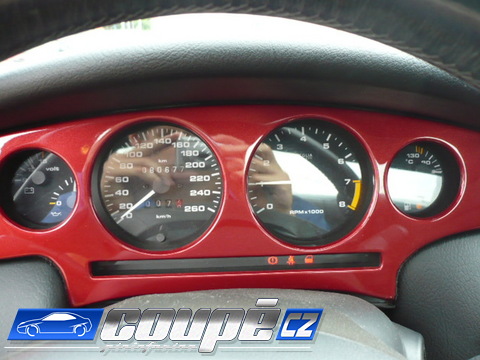

:-D.. Že mi tam ten voltmetr vůbec dávali, akorát o starost víc. Závidím těm, co ho nemají. Žil jsem v domnění, že mají všechna Coupé přístrojovku stejnou, to je pro mě novinka. Ano, mám 99´, 2.0 20V po upgradu, motor se rád nechává vytáčet, proto až od 7000 červené pole. Popravdě se ale trochu bojím ho dostat do otáček. Honzo, ale mě to dál než přes 7 000 nepustí, pak se zapíná omezovač.

Proboha tak co to mám za auto? Vlevo mám voltmetr a tlak mazání, vpravo měřák teploty a palivoměr.

volmetry měli některý 20VT místo tlaku (teploty?) oleje

2 JP: my máme teplotu oleje, někteří zase Voltáž :-) nebo mají nějaké přídavné budíky, já měřím klasickým voltmetrem, nevím proč čumět za jízdy na volty pokud je v poho altík a když není taky se většinou h.vno stane :-)))

JP: No já mám na přístrojovce sériový voltmetr, snad nejsem nějaký exot :-). Ten by snad měl mít každý. Budu se snažit změřit přímo baterii, nebo z toho neusnu.
