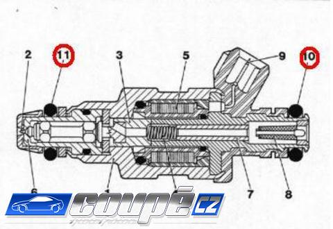

    nějaký odkaz na těsnící kroužky, nebo se kupují podle rozměru?
    povolit 3 hvězdičky, odpojit přívod a vratku, odpojit podtlak na regulátor a celou lištu i se vstřikama jemně vytahnout ven... když už je venku, nechat vstřikovače zkontrolovat, případně opravit v JETSERVISU, koupit nové těsnící kroužky a secvakat zpátky... kdo někdy aspoň otevřel kapotu, musí mu to dojít co a jak...
