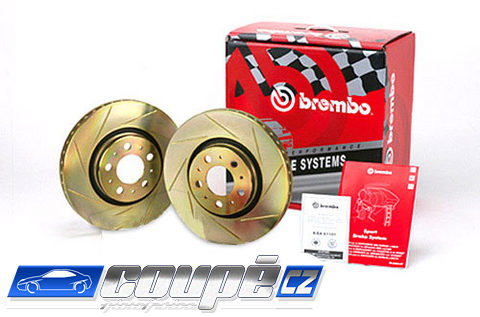

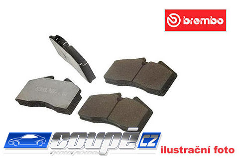

doporučuju desky Pagid a kotouče brembo,nebo AP...oni ty kotouče co jsem napsal lezou ze stejný fabriky,jen v jiný krabici a s jinou cenovkou (to co stály bremba,to stál 1 kotouč AP..)
a destičky Pagid -silniční verze má udávanou provozní teplotu až 550°,dělaj se i varianty s teplotami až 750° a to už je červenej kotouč a desky stále brzděj..

brzdy ?
08:59:24 19.11.2008
08:43:39 19.11.2008kotuče:
08:43:15 19.11.2008tak dám toto tým nič nepokazím
