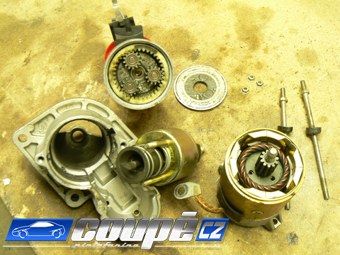

Mě tenhle zvuk dělala volnoběžka.
Protože nejde rozebrat prolil jsem jí motorovým olejem za postupného protáčení. Naštěstí byla ještě ok, tak to vypadá že jsem to vyřešil.

21:11:41 9.5.2011tak mě už ten zvuk tak sral, že sem ten startér vybagroval, defakto nechápu že se nevrací, vše se zdá v pohodě, vše promazaný,nejetý, nechápu?

21:54:22 28.10.2008Uplně stejně mi vrzal starter taky. Možná si ještě někdo spomene ze srasu v Třebíči. Vyndal jsem ho ,rozebral a málem jsem se poblil. Totálně zasranej ! Dokonale jsem ho vyčistil,proškrábnul komutátor,vyměnil uhlíky a namazal ložiska a spínač. Je po problému! Hlavní příčína je -suchá ložiska
