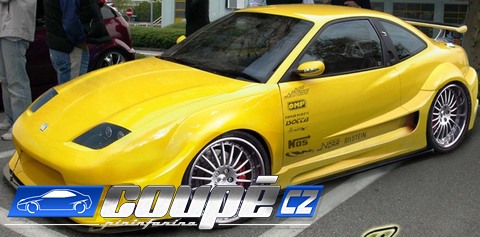

Lukáši, nejsi divný. To auto na obrázku zapadne mezi jiné vytuněné exempláře. Mně přijde jako obrázek nového vysavače Electrolux :-). Já jsem příznivce žádných, nebo lehkých, citlivých úprav na Coupé. To auto je krásné takové, jaké je. Upravovat ho, nebo měnit, to se rovná tomu, srát se Pininfarinovi do práce - kdo by si to troufl? Pár členů tu ale už ukázalo, že dokážou s Pininfarinou držet krok. Někteří tu ale Coupé docela děsně zprasili.
15:03:51 20.10.2008
Např. takovédle je můj sen. Samozřejmě ale stříbrné :-P :-P

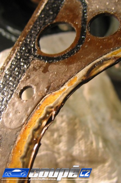

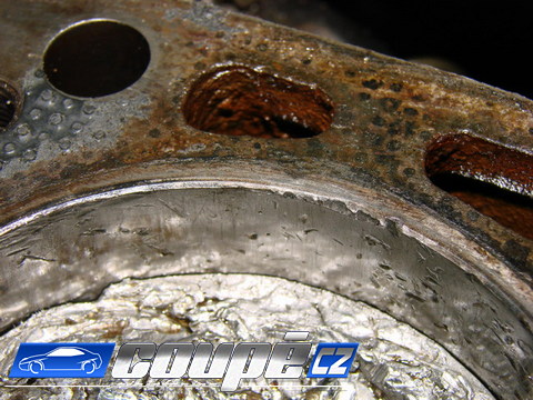

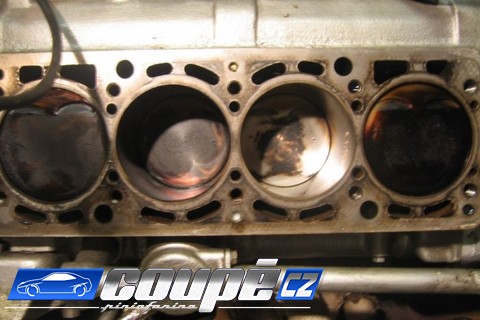

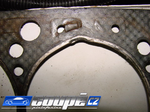

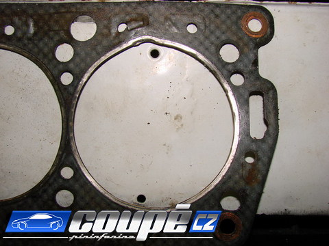

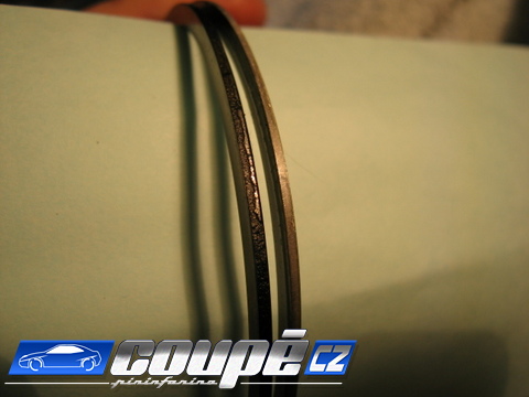

posekanej válec-detonace nepřežila svíčka a jaksi udělal tuto paseku

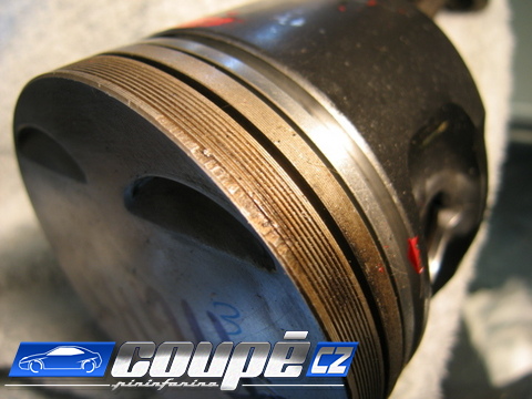

poslední fotky -kroužky a píst ze zcela seriovýho motoru,pouze chipnutá řj, a sací vačka 250°/10,5mm zdvih...
chipům od stolu nevěřím -dokud se s autem "tuner" neprojede tak nemá jistotu že se nděje něco zle..
ano taky mám chip,ale v tý době jsem myslel že stačí,nyní vím, že nestačí a můj motor prostě sebelíp chipnutá řj neuřídí(nebo s velkejma rezervama co už na začátku tvrdil p.Albrecht,protože to je v mým případě o změně algoritmu řízení).Jediný co mě utěšuje je fakt,že s autem se celou dobu (4hod) "ladění" jezdilo prakticky na doraz a tak by zkušený ucho poznalo, že motor v nějakým režimu detonuje (no u NA motorů se předstih ladí na "ucho")..,takže se dle pocitů z chování motoru při akceleraci a částečně otevřený klapce dělala pouze směs.

v sobotu jsem viděl ojnici co z "chipnutý" atmosféry vylítla-detonace jaksi udělaly svý a byla zkroucená jak had,ale to je extrém... o tom že po chipu, kdy se mění i předstih a motor nemá čidlo klepání tak rády praskaj pístní krožky a těsnění pod hlavou psát nemusím...
mr. Fiedler a Albrecht by se klidně podělily o své zkušenosti..(p. Albrehct se křižoval,když slyšel, že chcem dělat chip na NA motor,sic upravenej...teď si uvědomuju stále víc a víc,že chip je krok vedle...hodně vedle..kor u jakkoliv upravenýho motoru (no filtr a zprůchodněnej vejfuk neberu jako upravenej motor.)...u novejch aut moc výkonu nezvedne,díky
přiložím obrázky NA motorů po různě "vydařenejch" chipech i značkovejch..
