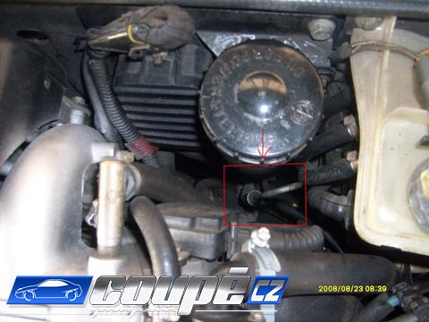

Ja som si tej mierky vsimol, az som daval dole prevodovku.

tak snad je to z převodovky...

hmm to vidim taky prvne, my bez merky merime olej v prevodovce srubkem u predniho kola... tutela zc 75 synth

Já byl taky v šoku, že to je z převodovky. A jestli je i na dvoulitru bez turba se musíš zeptat někoho více znalého. :)

Vypustis ho vypustnym srobom, ale musis najst nejaky otvor zvrchu kadial ho nalejes. Bud je na predu prevodovky kontrolny srob, alebo cez cidlo tachometra alebo nieco take.

Podla obrazku sudim, ze je to mierka na olej v prevodovke. Na 20VT je tiez tam.

Tak vypadá takhle, vyfotil jsem to. V posilovači je olej i v motoru je normál olej. Na to je jiná měrka. Tak co je tohle?

jestli to ma cervene ocko nahore tak to bude merk ana olej, delka asi 60cm, pokud tam nemas nic tak ti chybi olej o zadne jine merce co by sla vytahovat nevim, jedine je pak merka na olej posilovace ale to sem ti uz psal ze je pridelane k vicku a ma tak 5cm, dalsi merku ma chladici kapalina ale tak ue jsou nakreslene dve rysky na nadobce a to same i na brzdovce... takze ti asi chybi olej
