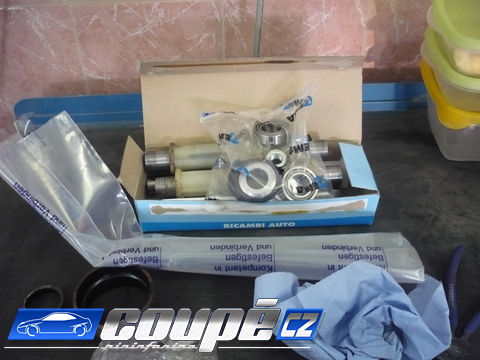

    opravna sada stojí 700kč na jedno zadní rameno v sadě je 2xkuželove ložisko,2x krytka ložiska,plastová krytka hřidel šroub matka a vazelína---není to problem předělat dělame to docela často ale každy trochu zručný to zvladne doma je pravda že někdy to chce odřezat šroud nedo se urve šroub od stabiku ale stačí to odvrtat a protahnout zavitníkem

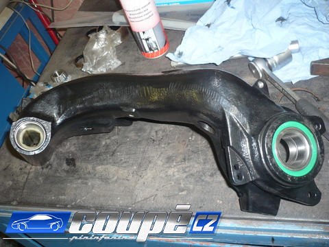

    hm, tady u nás maji kámoši tři alfy a já coupe a všechny maj ty ramena KO. ten jeden to rozebíral a je fakt, že je to pakárna, ale já bych neměl problem rameno vymontovat a vzít si ho do práce a tam mám všechno a prostě bych to ven dostal... ale potřebuju čísla ložisek. mezi nima by měla být ještě jakoby rozpěrná trubka na šroubu co to všechno drží, ale mám možnost CNC a všech materiálů a udělal bych to komplet nový včetně šroubů... ale jediný, co mě brzdí, tak ty čísla těch ložisek.
    hej lidičky... já asi taky pujdu někam se sfoukat :-D to ste ty ložiska nikdo neměnil? neválí se někomu v garáži? musí být něco napsaný i na těch starejch. PLEASE, koukněte se někdo...

    jen ložiska... je to porod to dostat ven, ale jde to... a je to 100% stejný.
    a menite jen loziska nebo celou hlavu? nejsou tam treba ty loziska lisovane jak na tipu nebo kde to bylo nerozebiratelne?

    Budu měnit u 1,8 ,ale nevím jestli je to stejné jako u 20vt.Mám je z eshopu autodíly krč.Sada na jednu stranu stojí cca 790kč.

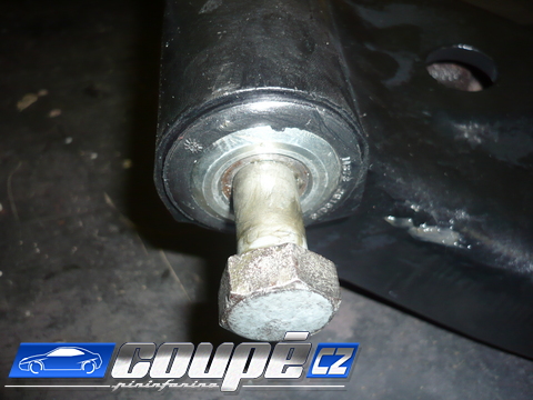

    ahoj kamarádi... mám asi ko zadní ramena na 20VT. auto je v zatáčkách dost nestabilní... a mám pocit, jako by mě chtěla prdel předjíždět. v pravotočivé zatáčce je to horší, takže levé rameno asi ko... nevíte někdo čísla těch ložisek na závěsu ramen? mám možnost je sehnat levněji, ale potřebuji číslo. a jen pro sichr, v každém rameni jsou 2 ty ložiska.
    PS: nemám na mysli ložiska v kolech, ale mezi rameny a nápravnicí.
