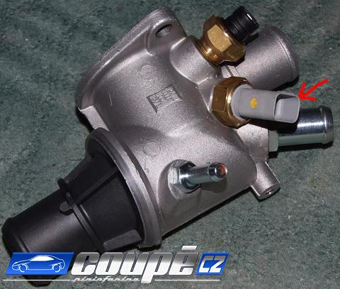

Tak montáž mám za sebou. Nikomu bych to ale nepřál :-D Nechal jsem tam minimálně decku krve :-D Ty hadice zezadu jsou děsně krátké a sundat je s těma šílenýma sponama co tam byly bylo skoro nemožné. Jinak ten konektor co tam mám tu šipku byl třeba zapojit, jen ten původní měl úplně jiné připojení, tak jsem to vyšrouboval a prohodil. Ten druhý černý nalevo tudíž zůstal nevyužitý. Teď to jdu teda zkusit ještě projet, jestli to fachá dobře.

1,8 ma 4 nebo 5 hadic ale jen jednu diru na cidlo teploty a kolmo nahoru ne dve sikme

každopádně to vliv na funkci mít nebude. Já tam dal jako záslepku šroub páč sem tam ani nic neměl. Neh ho tam,zapojovat nemusíš. Je to pro jiný auto, ty termostaty montujou do všeho možnýho..

není to stejný konektor jako je pro teplotu vody pro řídící jednotku?

Díky moc Patriku. U toho termostatu sem si myslel, že bude good tam dát funglovku. Ale jinak co si myslíš o tom čidle? To by nemělo mít žádný vliv na fkci dyž všechno ostatní tam bude sedět viď? Díky

Zdarec. Tak mi přišel domů termostat, co sem si objednal na 20VTčko a porovnávám to s tím co mám v autě a ten nový má o jeden konektor více. Má to tři piny a má to být nějaké čidlo či co. Jinak to ostatní vypadá, že sedí. Bude to mít nějaký vliv na funkci, když ten konektror nebude zapojen? :-)
