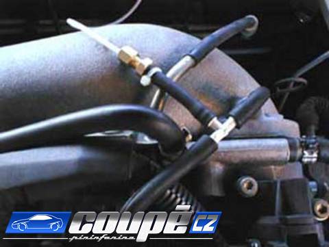

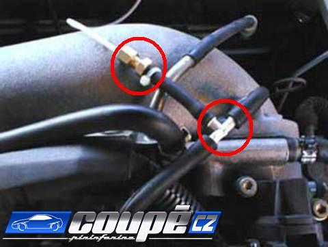

ahoj, budu kupovat budík na tlak turba, když to zapojim jak je to tady na tom obrázku bude to teda fungovat tak jak má jo? a kam s budíkem na teplotu oleje? mezi motor a chladíč oleje přírubou na hadici?

To Martin20VT: Redukce i "T"cko byly soucasti prislusenstvi k budiku. Nakonec mam nainstalovane ale takove male Tecko z akvaristiky, puvodne soucast hadicek k fitru:) Original bylo docela tluste.. Tu rekuci bych asi zkusil nekde v zelezarstvi, horbachu apod.. :/

To Džanek:
To je pěkný,Prosím, kde jsi sehnal téčko a tu redukci na hadici.

Maxi zkus to takhle, dnes sem zapojil a podtlak az -1 pri brzdeni motorem, -0,5 na neutral, +1,3 overboost 1,1B plnej plyn. takze spokojenost:)

tam jsem to prave mel napojene a neukazovalo me to podtlak :-( a ted to mam o kousek v levo a to je ta hadicka, ktera vede k bov a tam me to podtlak ukazuju, ale bov reaguje pozde, tak jestli to neni tim, ze musi udelat podtlak a tlak celou hadickou k budiku. Proto jsem se na to ptal.
