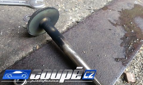

            17:33:11 22.7.2015Koupil jsem tedy měděnku ve spreji, zřejmě ta samá co mi nabízíš, akorát tam píšou -30° - 1100°. Ventil se pohybuje bez odporu, tak uvidíme zda to takhle bude fungovat. Pokud né, nechám ho celý vyrobit z nerezi a bude klid.
            09:10:37 22.7.2015Jak se stavíš pro zbytek palubovky, dám ti měď ve spreji (Mazivo proti zadírání na bázi mědi) :D Používá se přímo pro odvětví, jako je doprava a energetika. Včetně turboagregátů, šroubů výfukových systémů, výměníků tepla, parních potrubí, brzdových čelistÍ. Odolnost od -30 do +980°C :)
            22:56:47 21.7.2015Podařilo se mi sehnat nějaké mazivo do 650°, nechám se ještě poinformovat, kdyžtak kamarád má doma měděnou vazelínu, víte někdo neco bližšího?
            21:53:42 21.7.2015něco na bázi mědi by mohlo obstát což?

            19:04:22 21.7.2015Nedalo mi to spát, tak jsem wastegate rozebral, phob měl samozřejmě pravdu, ventil se přidíral ve vodítku. Naštěstí né tak moc, tak jsem ho vyleštil a budu tedy shánět nějaké mazivo. Dost mě zarazilo, že vše je uvnitř suché, ničím se to nemazalo ve výrobě :-/

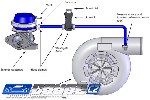

            21:36:22 19.7.2015Nedalo mi to a přeházel jsem zase hadičky regulace, wastegate funguje bez ptoblému, ani jednou nezazlobil. Teď je membrána ovládána z obou stran, tak začala fungovat jak má. Každopádně uvidím co to bude dále dělat, pokud se to ještě stane, rozeberu ho a uvidím. Díky za rady.

            03:08:55 19.7.2015Chlapi při dnešní projížďce mi 2x zůstal viset wastegate, tzn. zůstal otevřený, i na volnoběh. Mohlo by se jednat o výrobní vadu, nebo špatné zapojení podtlaků. Možnosti zapojení jsou totiž dvě. Momentálně mám toto zapojení (obr.)
