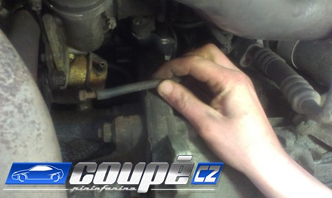

                12:14:07 21.4.2015
                tak trhá ti to asfalt nebo máš malej plnící tlak? to se nějak neslučuje...hadici máš zaslepenou, aby turbo plnilo maximální tlak...TB28 by mělo naqfoukat 1,7 baru v teto modifikaci...pokud by byla hadice zapojená se seriovým chipem tak tuším 1,2 overboost....Sundej vzduchovou hadici od turba a tkontroluj vuli vrtulek....případně jestli nejsou osekaný....uvidíš hned
                08:38:33 21.4.2015
                Ok, tak já tu hadici tam vrátím.
 Ikdyž tam určitě z nějakýho důvodu zaslepená byla - mechanik říkal že tím odpojením turbo jelo na plno a nebylo omezovaný.
 Kolik je vůbec základní plnící tlak u 20vT?
                08:10:19 21.4.2015
                no a ta zaslepená hadice patří na ten nátrubek od wastegate, co je hned vedle...
                18:24:14 20.4.2015
                Tak hadice jsou OK, jen jedna tam pevně visí zaslepená už od té doby co jsem to koupil(viz.foto).
 Přece jen kdyby končilo turbo tak bych poznal že to netáhne ne? Auto normál trhá asfalt jak vždycky.
 Takže počítám asi s tím wastegate, máš Ondro nějakej odkaz na tenhle díl abych věděl od čeho se mám odrazit?
 Díky díky dík
