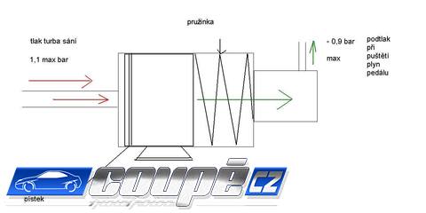

18:20:24 13.8.2014Logicky, veškeré "podtlakovéhadičky" vycházejí z parohů sání, kde je při puštěném plynu ( zavřená klpa ) podtlak, protože si motor nasává vzduch víceméně sám. Jakmile přidáš plyn a roztočíš turbínu která začne tlačít do sání motoru vzduch pod tlakem, bude stejný tlak ve všech hadičkách a hadicích, respektive v celém sání. Tudíž zavřený blow-off nedrží jen pružina uvnit, ale i tlak ze sání který tlačí na píst z obou stran ( od podtlakové haičky vs. z velké hadice sání ), pak už je to jen o poměru ploch jak psal Phob

00:19:02 13.8.2014Zase, teoreticky. Pro udrzeni zavreneho ventilu pod plnym plynem a sebevyssiho tlaku turba, staci jakkoli slaba pruzina. Jelikoz tlak z obou stran bude na pistek stejny.
V realu se zase dostavame do tech nepomeru prumeru, rozdilu tlaku v potrubi (poloha ventilu, ztraty...).
Ventil muze byt nekdy pootevreny pri akceleraci s castecne otevrenou skrtici klapkou. A samozrejme k extremu kdy zacne poustet i tlak pod plnym plynem muze taky dojit. Casto se to resi v souvislosti s OEM uzavrenymi ventily, ktere jsou ovsem na volnobeh otevrene celkem hodne -> tzn jak nastaveni pro 16vt "mirne pootevreno" a 20vt uplne zavreno je tedy tvrdsi = udrzi vyssi tlak nez by k takovemu efektu doslo.
Zkratka se neboj, otestuj zda tesni podtlakova cast tveho ventilu a nastav to jak jsem predtim napsal.
10:57:22 12.8.2014Ty hodnoty jsou orientační na obrázku. Ale je na něm pěkně vidět,že když by se otvírala jen např. při podtlaku -0.6bar a tlaku turba 0,2bar..Tak ten Bov,pak nemůže udržet max.tlak turba 1.2bar a bude propouštět dřív.
???? Rozumíte mi ,nebo plácám blbosti???? :) -
10:29:30 12.8.2014Přidám obrázek pro názornost..
10:16:21 12.8.2014Kdyby se seřizoval jen na "lehký" sešlápnutí plynu,tak neotvíral by se náhodou při maximálním plnícim tlaku předčasně?
22:53:05 11.8.2014Tvemu pocitani nerozumim, ale pridam par postrehu z praxe.
Pro nastaveni ventilu mimo sily pruziny hraje roli jeji charakteristika a take prumery resp obsahy poch na ktere tlaci pretlak a podtlak.
Proto nastaveni nelze zevseobecnit nejakou ciselnou hodnotou. Udaje v eshopech ze je ventil na XX baru a podobne jsou rovnez zavadejici.
No a pak i detail provedeni ventilu, je tady rozsirena v drtive vetsine cinska produkce, ktere velmi casto netesni podtlakova cast. Takovy ventil zahodit.
Obecne, pokud mame dokonale funkcni ventil(po technicke strance), tak na volnobehu:
20vt, ventil musi byt zavreny, nastavit tak, aby se mel snahu otevirat co nejdrive i pri malem tuknuti do plynu, ale zaroven tak, aby se stihnul zavrit nez otacky spadnou zpet na volnobezne. Pote jeste lehce pritahnout, a overit zda nebudou padat otacky pri prijezdech na krizovatku(z mirne akcelerace pustit plyn a zaroven vyslapnout spojku).
16vt je v tomhle smeru jednodussi, nastavit na mirne pootevreni uz pri volnobehu. Zaruci nejrychlejsi moznou reakci. Houpani otacek zde nehrozi, pouze teoreticke riziko prisati spinaveho vzduchu. -
19:52:54 11.8.2014No jo, jenže nesmí být tak malej, aby se neotevřel samotným tlakem turba a samotným podtlakem..
Přemejšlel sem nad tim a pokud nemám pravdu opravte mě,ať se tu někdo neučí blbosti z mého samostudia :)).
Přišel jsem na to,že BOV při max.tlaku turba 1.2bar, musí být nastaveno na víc jak 1.2bar (třeba 1.25bar).No a pak,kdyby někoho vrtalo hlavou jakto?
Jinak by to ani nefungovalo..BOV se otevře sečtenim tlaku turba a podtlaku při puštění plyn pedálu..Takže BOV šetří turbo dejme tomu od 0.7 bar (záleží na podtlaku sání)..
