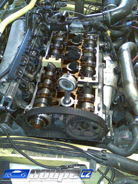

    přípravky mě už omrzely,budu dělat proměnné držáky na indikátory abych si mohl špičku vačky ladit tam kam chci a tím pádem měnit střih ventilů. Kdo si hraje nezlobí!

    jj připrvky sou fajne a přesné v praci mam na všechny Fiaty a Pracuje se stím fakt výborně nemusíte řešit zorný poled na rysky prostě zaaretujete vačky date si první valec do HU (TOP) balada

    Marceli, seš dobrej, takový profi vychytaný přípravky na vačkách :-), já to ladil na TC jen podle ťuček na kolech a nebylo to nejpřesnější.
