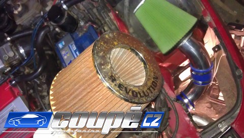

18:57:03 28.12.2013Značku sis vybral dobře, velikosti se neboj . Tady máš foto rezavého R.evolution vs nový Green . Green je vetší a hlavně se přesunul na čistější místo.
