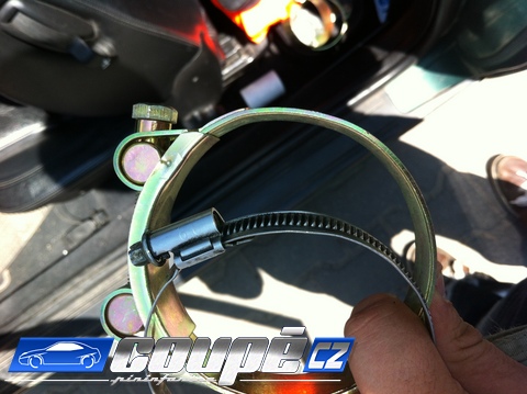

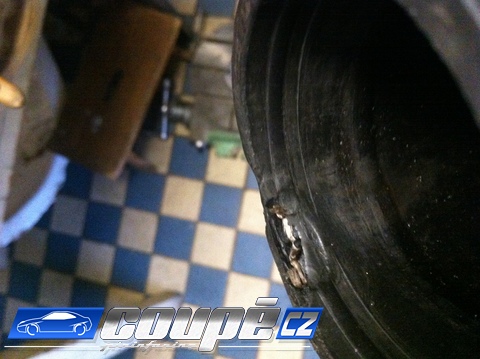

hlavně klasická "stahovačka" kurví hadice  tím jak se do nich zařezává..
 na to jsme už přišly před lety a ne nadarmo podobnej systém používaly auta před rokem 1990.. (moje 33  má např obdobu těch velkejch širokejch, kterejma si nahradil ty původní..)

            14:38:00 26.11.2013este jedna rada vymente si tie obycajne stahovacky za pevnejsie tam mozu byt uniky ked mate vacsie tlaky ako seria alebo ked stale rozoberate tie obycajne stahovacky tak uz nemaju taku silu.
            14:29:40 26.11.2013je to to koleno. Ale u mna sa to stalo zato lebo som to tlacil nasilu na zmiesavac lpg a vnutorna vrstva hadice sa poskodila.

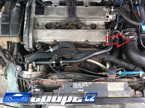

            19:46:01 25.11.2013Z fotky teda nic nepoznám , popiš nám to ...
            17:15:11 25.11.2013to je hadice odkud?
            14:32:09 25.11.2013Problem solved!!! Konecne. Tu to fučalo.
