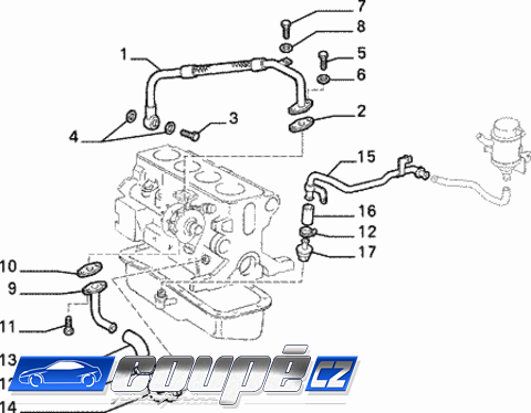

                fiat eper mi vypsal cenu 804kc tak to bude realné a je to origi silikon diel,len ti staci ist do fiat servisu a ti objednaju hned mozna budu mat aj na sklade...

                Mozna ti nebude fungovat odkaz ale tu je obrazok

                Ked myslis na tu kolinku cez ktoreho ide naspet olej cez turbo do vany tak tady bude odkaz:
http://eper.fiatforum.com/cgi-bin/naread.exe?src=D:/Fiat/ePER/data/SP.NA.00976.FCTLR/fpc.na&type=N&key=1030101004

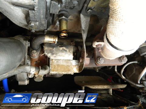

                No gumu bych tam moc necpal, raději tkaný silikon. Mám tam sice udělaný tepelný štít, ale to je pro 99% jistotu, aby se další propálení nekonalo.
Vím že to tady na foru někdo kupoval, byla drahá jako prase, ale bohužel, na tomhle šetřit nehodlám.

                Lidi sháním toto originální kolínko, dal jsem tam sice uni, ale to má větší radius a nesedí tak jak má. Kdyby ho někdo měl v zánovním stavu, nebo by stačilo, kdyby jste někdo věděli kde ho koupím. Dík za tipy.
