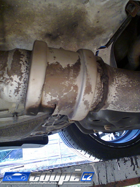

            20:15:21 10.9.2013cao ogari poslouchejte mam takovej dotaz za studena pokolisavaj otacky tak cca se to houpe do 100 otacek +/- dela to uz delsi dobu, lambda menena, cidlo teploty vody meneny.... dal mam pred lambdou tady tuto kokotinu, nwm co to je ale je to origos fiat... napadlo me ze by to mohlo ovlivnovat hodnoty lambdy a tim padem lambda posilal blbe informace do RJ... dal me napada to ze v jednotce se chyby vymazali, ale se spatnyma cidlama viz nahore co pisu , a cily ty chyby zase vyhodnotila a ma je tam zase a potrebuje vyresetovat a vymazat chyby jelikzo to neudela sama? co myslite? jinak kdyz dlouho nejedu a nastartoval sem tak mi to kdysi udelalo nez se to dostalo do otacek jako kdyby to lapalo po dechu ale pak se otacky zvedly ale uz mi to neudelalo dlouho . tak dumam cim to je .... vykon to ma v otackach nema problema kdyz se to zahreje nic, ted babo rad...
