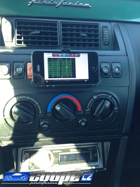

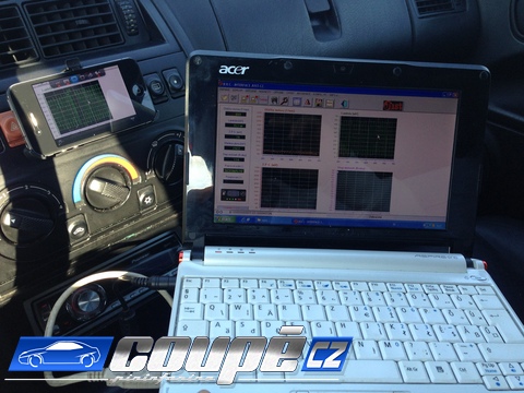

Je to zapojene do RJ splynovaca cez netbook do iphonu. program v PC je just heavy BRC a v iphone uz len nastaveny remote desktop cez Jumi. V podstate sa da dat do iphonu vsetko co do PC.
neskor vyskusam Startrek program potom dam foto.

            09:49:53 7.9.2013óóó to vypada dobre, osciloskop v iPhonu, mohl by ses trochu vic rozepsat co je to za aplikaci a jak je to propojene ?
            09:40:21 7.9.2013Mala uprava do interieru. Sledovanie lambdy cez iphone.

            20:13:28 13.8.2013Toho som sa obaval aj ja ze bude chudobna zmes..mam kabel a soft kde sledujem lambdu (mozem dat aj screenshoty)..je tam pekny graf a pri overbooste ukazuje lambda dobre hodnoty takze to stiha davat plyn.. Preto som sa rozhodol pre tento system ak by som dal priame vsetrekovanie plynu musle by som tam zdvojit vstreky na jeden piest
